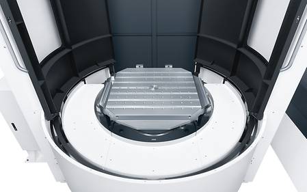

Alta precisione
- Azionamento nel baricentro
- Struttura Box-in-Box
Velocità elevate
- Max. Accelerazione assi X, Y e Z: 0.62 / 0.51 / 0.45 G
- Velocità corsa rapida sugli assi X, Y e Z: 50 m/min
- Velocità avanzamento assi X, Y e Z: 50 m/min
Lavorazione ad alte prestazioni
- Mandrino ad alte prestazioni con potenza max. di 40 kW
- Max. momento torcente mandrino: 1,413 N・m 10% ED (opzione)
