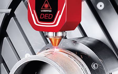

Procedura con iniettore di polvere
LASERTEC DED: Produzione additiva tramite iniettore di polvere
  • Dalla pura macchina a sinterizzazione laser, anche per materiali reattivi, fino a soluzioni ibride universali
  • Lavorazione su 5 e fino a 6 lati per componenti 3D voluminosi
  • Monitoraggio del processo e controllo del processo adattivo
  • Catena di processo CAD/CAM completa

DED hybrid - Fresatura, tornitura e produzione additiva su macchine di fresatura a 5 assi e tornitura-fresatura
DED hybrid - Fresatura e produzione additiva su fresatrici universali a 5 assi
DED hybrid - Fresatura, tornitura e produzione additiva su macchine di tornitura-fresatura a 5 assi
Immagine ULTRASONIC main
  • La testa di deposizione laser è gestita da una navetta completamente automatica senza intervento manuale.
  • Fino a 1 kg di accumulo all'ora (a seconda del materiale): creazione di materiale a 5 assi con ugello coassiale per una distribuzione uniforme della polvere, indipendentemente dalla direzione di creazione del laser
  • Laser a diodi con fibra, con potenza di 3.000 W e diametro della fibra di 600 µm come standard
  • Opzionalmente con laser a fibre da 2 kW e lunghezza d'onda blu (450 nm), ideale per materiali altamente riflettenti come il rame.
  • AM Assistant per la migliore affidabilità del processo e la completa tracciabilità, oltre al sensore di velocità di alimentazione della polvere e alla calibrazione automatica della polvere.
  • Termocamera integrata per il monitoraggio dell'intera area di lavoro durante il processo di lavorazione, controllo adattivo del processo e monitoraggio costante della distanza di lavoro
