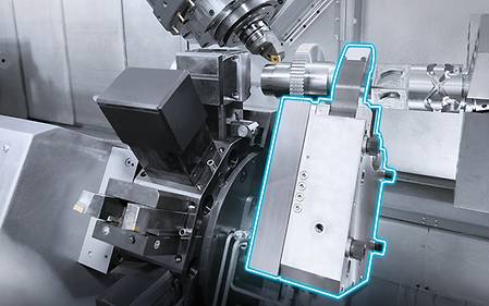

Steady rest for turret
Lunetta su torretta
  • Lunetta a comando idraulico per sorreggere componenti lunghi e sottili
  • Espande le possibilità di utilizzo delle macchine a più canali
  • il ciclo consente la corsa di avvicinamento ed allontanamento della lunetta
Caratteristiche principali
Vantaggi per il cliente
Posizioni di appoggio in X e Z direttamente tramite l'interfaccia utente. Calcolo automatico delle traverse di avvicinamento e di arretramento.
  • Lunetta a corsa idraulica nella tabella utensili
  • Elevata sicurezza di lavorazione grazie al blocco in posizione della torretta
  • Fissa la posizione della lunetta per mantenere posizione e tolleranza di forma al riavvio del programma
