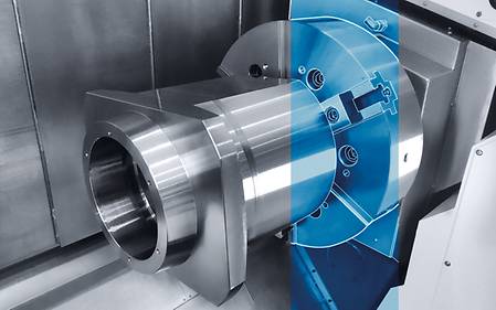

Caratteristiche principali
  • Ottimizzazione automatica delle caratteristiche di regolazione di mandrino principale e contromandrino senza operazione di accoppiamento
  • Riduzione del tempo di attrezzaggio
  • Qualità migliorata del pezzo
Vantaggi per il cliente
  • Risparmio di tempo nel processo di attrezzaggio
  • Determinazione automatica della regolazione del mandrino adatta, indipendentemente dall’esperienza dell’operatore della macchina
  • Salvataggio dei parametri di impostazione nel programma del pezzo per mantenere la qualità del processo costante
Interfaccia di comando
A sinistra: Facile da usare per la misurazione e successivamente la parametrizzazione / A destra: È possibile il salvataggio locale nel programma del pezzo e anche nella memoria NC valida in generale
