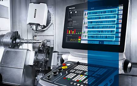

  • Applicazione in particolare per macchine multicanale per l’analisi dei tempi del processo produttivo e come base per l’ottimizzazione del tempo ciclo
  • Zoom personalizzato con visualizzazione di dettaglio per l’ottimizzazione del ciclo
Caratteristiche principali
Vantaggi per il cliente
  • Istogramma su fino a tre canali
  • La visualizzazione grafica offre la base per ottimizzare il ritmo
  • Memorizza / carica i dati registrati per confrontare i singoli passi di ottimizzazione
Runtime monitor
A sinistra: L'istogramma mostra il tempo di esecuzione del programma fino a tre canali direttamente sul controllo. / A destra:  Registrazione del tempo di lavorazione primario e ausiliario, della pausa del programma e del tempo di attesa per il cambio utensile.
