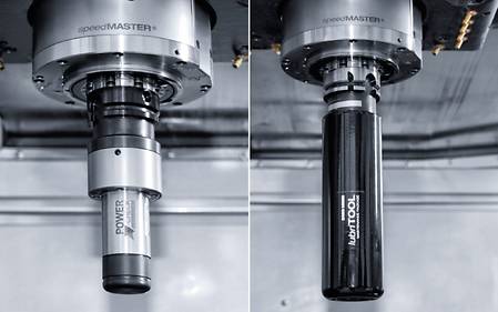

  • Rilevamento automatico della forza di serraggio utensile per un’elevata stabilità di processo integrata
  • Ciclo predefinito di lubrificazione automatica, ogni 75 ore o dopo 20.000 cambi d’utensile
  • Rilevamento delle perdite e misurazione dei consumi del sistema pneumatico

  • Lubrificazione efficiente e con risparmio di tempo senza che sia necessario l’intervento dell’operatore
  • Elevata trasparenza tramite la visualizzazione dei cicli di lubrificazione eseguiti e dell’attuale forza di bloccaggio
  • Registrazione dei dati in combinazione con il Condition Analyzer per ulteriori analisi dei consumi d’aria e delle modifiche della forza di trazione
