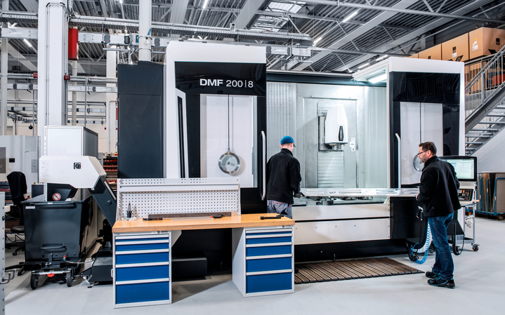

La DMF 200 |8 è utilizzata per la produzione di componenti profilati lunghi e di alta precisione.

Il concetto macchina della DMF ha ottimizzato in modo sostenibile la nostra lavorazione. Il suo design ci consente persino di lavorare pezzi extra-lunghi che si estendono oltre la zona lavoro effettiva

Immagine The new traveling column concept of the DMF
Il nuovo concetto di montante mobile della DMF permette la lavorazione di componenti lunghi che si estendono oltre la zona lavoro.

DMF 200 |8: rigidità massima e costante grazie a 3 guide lineari nell’asse X
Nel 2021, l’obiettivo era quello di aumentare le capacità produttiva nel campo della lavorazione dei profili. Per i pezzi spesso lunghi, era necessaria una zona lavoro sufficientemente grande.
Con l’allora nuovo modello DMF 200 |8, DMG MORI aveva la soluzione giusta nella sua gamma di macchine. “Grazie alle 3 guide di scorrimento nell’asse X, la nuova generazione della DMF consente in ogni momento una lavorazione ad alta precisione ed elevate prestazioni. E tutto questo con una lavorazione costante lungo l’intera corsa di traslazione”, afferma Yilmaz Öztürk, elogiando il concetto di macchina. Con il mandrino speedMASTER installato su questa macchina – che raggiunge una velocità di rotazione di 15.000giri/min – la Jonas & Redmann lavora l’alluminio, l’acciaio, l’acciaio inossidabile ed anche le materie plastiche. Uno dei motivi dell’elevata rigidità della DMF 200 |8 è il suo basamento monopezzo in ghisa grigia, le 3 guide lineari nell’asse X e il già citato asse Y con aggetto costante. Il suo sistema di raffreddamento completo garantisce, inoltre, un’elevata precisione termica a lungo termine.
Sicurezza di processo nella lavorazione di pezzi molto lunghi
Un punto di forza del concetto di montante mobile di DMG MORI è l’innovativo ed esclusivo cambio utensili, posizionato dietro la tavola di lavoro. Yilmaz Öztürk commenta a tal proposito: “Questo ci permette, ad esempio, di utilizzare l’intera superficie di serraggio per intere strutture metalliche, senza il rischio di collisioni.” La DMF 200 |8 offre anche un’elevata sicurezza di processo grazie alle sue guide di scorrimento, che si trovano all’esterno della zona lavoro. “Questo riduce al minimo l’usura”. Il ciclo tecnologico Machine Protection Control (MPC 2.0) completa la dotazione della DMF 200 |8 in termini di elevata sicurezza di processo. Un altro extra è il portellone per il caricamento di componenti extra-lunghi nel pannello CAMBIO UTENSILE INNOVATIVO ESTERNO ALLA ZONA LAVORO laterale: “Quando lo apriamo, possiamo anche staffare pezzi più lunghi rispetto ai 2.300mm nominali della tavola.”
DMF – Ottimizzazione sostenibile della lavorazione
Due anni fa, la Jonas & Redmann si è trasferita in un grande edificio nuovo, per poter rendere ancora più efficienti tutti i processi, dalla progettazione alla produzione e all’assemblaggio. In questo contesto, si è investito nella DMF 200 |8 che ha ottimizzato in modo sostenibile anche la lavorazione. Ed ora Yilmaz Öztürk volge lo sguardo al futuro: “Modernizzeremo gradualmente il nostro reparto di lavorazioni meccaniche con soluzioni altrettanto innovative come la DMF 200 |8, per aumentare la capacità interna e, soprattutto, la produttività. In ogni caso, prenderemo anche in considerazione la nuova DMF 300 |11 con asse Y dall’ampia corsa di 1.100mm.”
