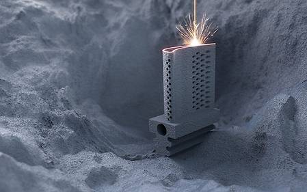

Produzione generativa mediante fusione laser selettiva (SLM) su letto di polvere
  • Componenti con struttura a griglia o a nido d’ape non realizzabili con alcun altro processo
  • Strati spessi fra 20 e 100 µm a seconda della qualità delle superfici e della quota di accumulo
  • Componenti di svariati materiali ad alta densità e con ottime proprietà meccaniche
  • Soluzione software dai file CAD (RDesigner) fino alla gestione di processi (ROperator)
  • Tempi di sviluppo del prodotto più brevi grazie a prototipi rapidamente disponibili in materiali di serie
