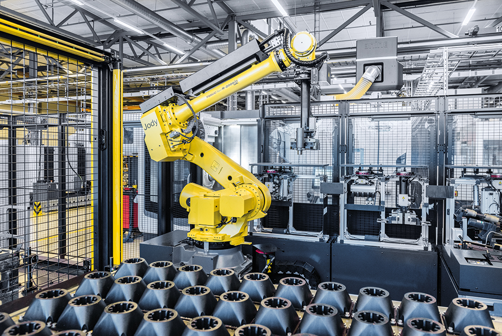

La Sandvik Coromant lavora costantemente al miglioramento dell’efficienza dei costi. Questo vale anche per la produzione efficiente di utensili di alta qualità, spiega Steinar Løkken: “Ecco perché utilizziamo soluzioni di produzione automatizzate da oltre 20 anni.” La Norvegia è un paese con stipendi tipicamente elevati, in cui l’automazione risulta davvero vantaggiosa. “I sistemi a portale e i robot aumentano anche la qualità dei componenti, perché non è più necessaria la movimentazione manuale.” In considerazione delle dimensioni medio-piccole dei lotti e del gran numero di varianti di prodotto, anche la flessibilità di produzione rappresenta un’altra importante sfida. Per Kristoffer Bjørnstad, Process Development Engineer presso la Sandvik Coromant di Trondheim, le soluzioni robotizzate giocano quindi un ruolo fondamentale. “L’NZX 1500 ci ha convinto a continuare su questa strada.” La soluzione di automazione viene alimentata con i pezzi grezzi tramite un nastro trasportatore. Il robot riconosce la loro posizione mediante una telecamera ed esegue il carico e lo scarico della macchina.

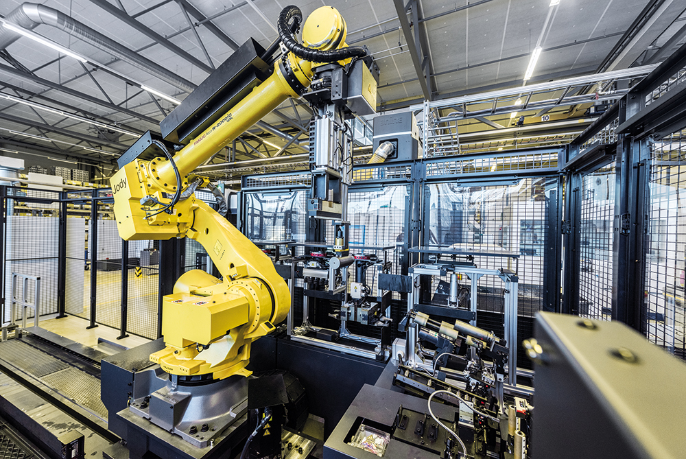

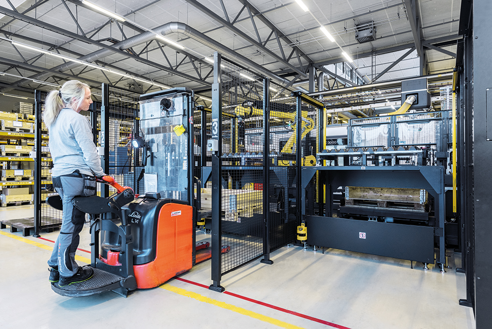

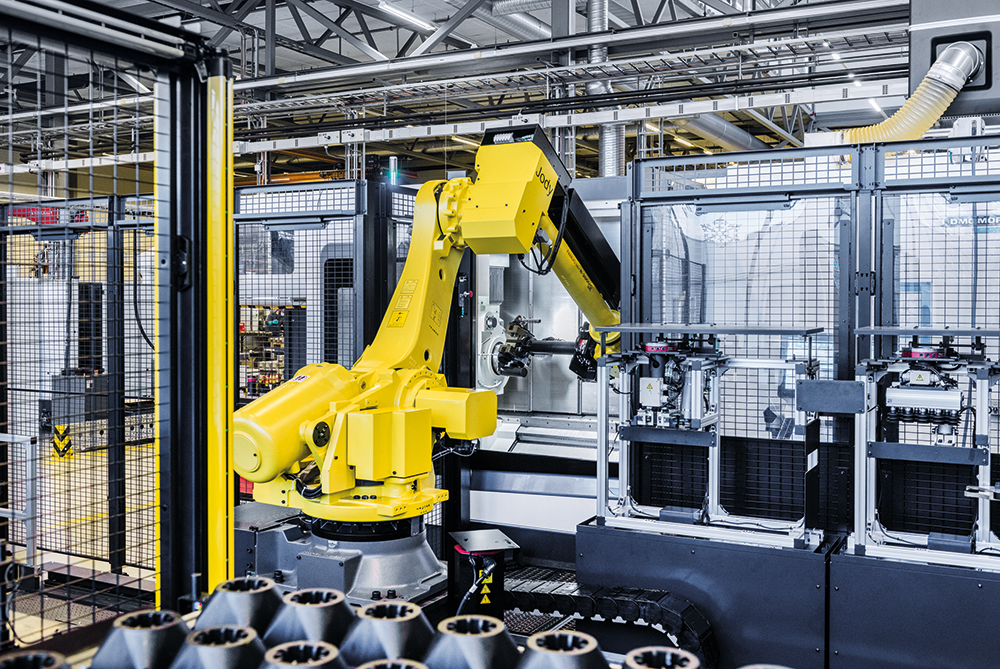

Con la soluzione di automazione dell’NTX 3000, la Sandvik Coromant di Trondheim ha raggiunto un nuovo livello di produzione non presidiata. “Il nostro obiettivo era raddoppiare la nostra capacità e allo stesso tempo lavorare un’ampia gamma di corpi utensili CAPTO”, afferma Steinar Løkken, ricordando le fasi iniziali di concezione del progetto. DMG MORI è stata in grado di soddisfare tutti i requisiti. Il sistema è dotato di tre stazioni di carico, ognuna delle quali accoglie un europallet con pezzi grezzi prelavorati, e deposita contemporaneamente i pezzi finiti. Il robot preleva i pezzi grezzi con una pinza magnetica, li riposiziona e rimuove un cappuccio protettivo. Ogni pezzo viene poi pulito in una stazione di lavaggio, prima di essere centrato nuovamente in un’altra stazione. Il robot utilizza una delle quattro diverse pinze per caricare e scaricare i corpi utensili: Capto C3 e C4, C5 e C6, C8 e una pinza magnetica per la movimentazione dei pezzi grezzi. Viene, inoltre, impiegata una pinza a vuoto per rimuovere i ripiani intermedi in legno dei pallet di pezzi grezzi.
Capacità produttiva raddoppiata
“La movimentazione è sempre sufficientemente veloce da consentire, dopo la lavorazione di un corpo utensile, che venga caricato subito quello successivo senza interruzioni”, spiega Kristoffer Bjørnstad. “Possiamo lavorare fino a 150 pezzi di diverse dimensioni senza intervento umano, il che permette, in caso di tempi di lavorazione fino a 15 minuti, un elevato utilizzo della capacità produttiva fino a un massimo di quattro turni non presidiati, e con una resa doppia.”

Grazie all’ampia zona lavoro, la Sandvik Coromant di Trondheim è in grado di realizzare corpi di utensili con diametri da ø 16 mm a ø 80 mm sull’NTX 3000 in tutta semplicità. I corpi utensili più lunghi raggiungono i 561 mm. La contropunta e la lunetta sulla torretta inferiore garantiscono la stabilità necessaria, mentre l’impiego simultaneo degli utensili sulla torretta inferiore e sul mandrino di fresatura contribuisce all’elevata produttività. Grazie al mandrino di tornitura / fresatura, la lavorazione viene completamente eseguita su un’unica macchina. DMG MORI ha attuato l’integrazione dei processi produttivi anche nel processo di misura.
