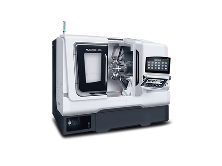

NLX 2000
Straordinaria lavorazione dei pezzi
Caratteristiche principali

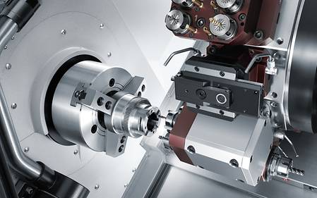

Elevata rigidità
- Guide piane sugli assi X, Y e Z per aumentare l’effetto antivibrante e la rigidità dinamica
Prestazione di fresatura migliorata
- Torretta BMT con motore di azionamento integrato
- Mandrino utensile a elevata velocità: 10.000 min-1
- Coppia massima del mandrino con utensile motorizzato: 29 Nm (3 minuti)
Precisione massima
- Sbalzo termico accuratamente monitorato: impianto ricircolo del refrigerante incluso di serie nella macchina
- Precisione di lavorazione migliorata con la struttura di comando del calore
- Torretta di precisione e a cambio rapido (facoltativa)
