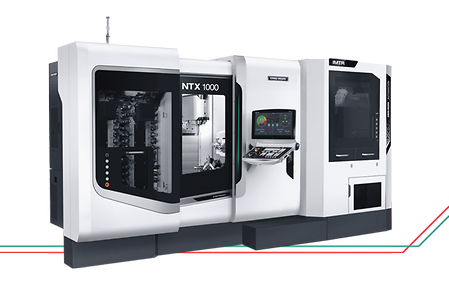

L'automazione robotica perfetta per NTX
- Carico e scarico con robot
- NTX 500
- Peso massimo di trasferimento del robot: 7 kg (Peso massimo del pezzo per mano: 2 kg.)
- diametro massimo del pezzo: Φ70 mm
- lunghezza massima del pezzo: 65 mm
- NTX 1000
- Peso massimo di trasferimento del robot: 12 kg (FANUC), 10 kg (KUKA) (Peso massimo del pezzo per mano: 2 kg.)
- lunghezza massima del pezzo: 100 mm
