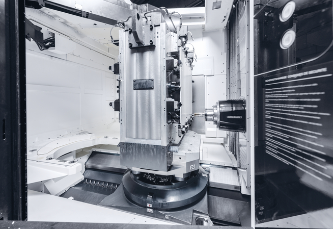

Ciascuna NHX 8000 è dotata di un cambio pallet con un’attrezzatura per ciascun pallet, ognuno dei quali viene allestito con una piastra su entrambi i lati. Questo consente di lavorare contemporaneamente due piastre base in un unico processo produttivo.
Uno di questi nuovi prodotti ha portato la PWS ad ampliare il proprio portafoglio di lavorazioni ad alto contenuto tecnologico, introducendo un tipo di lavorazione innovativo. “Abbiamo costruito il prototipo di una piastra base per la batteria di un’importante casa automobilistica e alla fine abbiamo ottenuto il contratto per la produzione di serie”, ricorda Steffen Metz, responsabile degli acquisti e della gestione dei materiali presso la PWS. “Abbiamo dovuto quindi cercare una soluzione produttiva adeguata”. La nostra tecnologia di punzonatura non era utilizzabile per questo tipo di applicazione e la lavorazione su una macchina a portale era troppo poco flessibile per i nostri standard. “In DMG MORI abbiamo trovato un partner in grado di lavorare in modo affidabile i componenti su macchine standard con la qualità richiesta, come ha dimostrato la lavorazione di prova eseguita a Wernau. E naturalmente ora anche nella produzione in serie.” Questo ha portato rapidamente a prendere la decisione di lavorare con l’NHX 8000. La sua zona lavoro offre spazio sufficiente per pezzi di grandi dimensioni pari a 652 × 980 mm e, se necessario, questo centro di lavoro orizzontale può essere facilmente utilizzato per altri ordini in futuro.

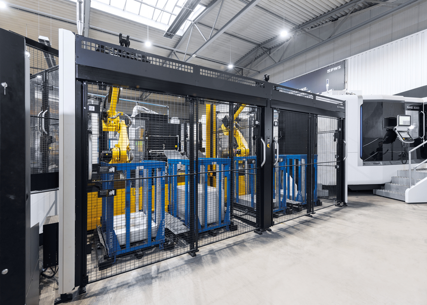

La produzione in serie delle piastre base raggiunge volumi di 6.000 pezzi alla settimana. E per poter garantire tali volumi, la PWS ha acquistato quattro NHX 8000. Ciascuna macchina è dotata di un cambio pallet con un’attrezzatura per ciascun pallet, ognuno dei quali viene allestito con una piastra su entrambi i lati. Questo consente di lavorare contemporaneamente due piastre base in un unico processo produttivo. La ragione decisiva per la scelta di DMG MORI come partner in questo progetto è stata anche la competenza del produttore di macchine utensili in materia di automazione, come commenta Steffen Metz: “Era chiaro fin dall’inizio che avevamo bisogno di una produzione completamente automatizzata per poter garantire una produzione in serie affidabile.” Con il sistema MATRIS, DMG MORI ha progettato una soluzione personalizzata e ha fornito, inoltre, l’intero processo produttivo come soluzione chiavi in mano. E tutto da un unico fornitore.
Dal pezzo grezzo al pezzo finito pronto per l’installazione, inclusa la documentazione digitale

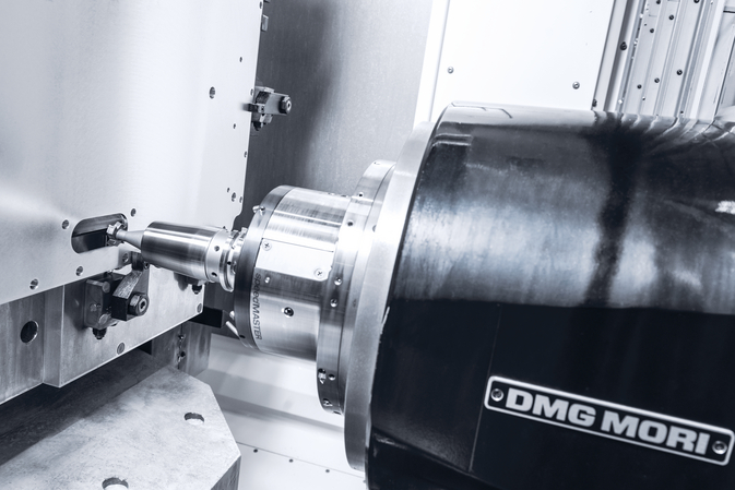

Le NHX 8000 della PWS sono dotate di mandrini speedMASTER #40 come opzione speciale.

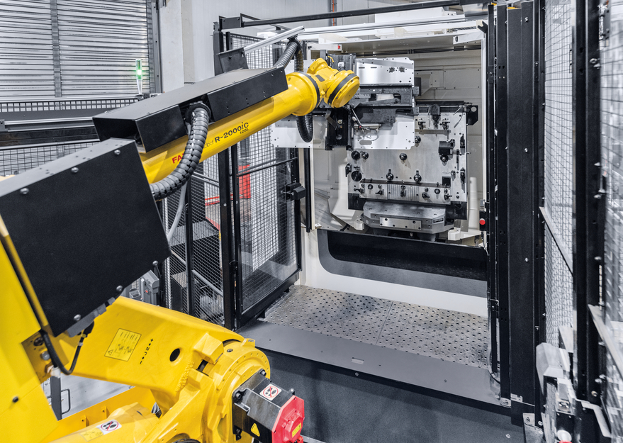

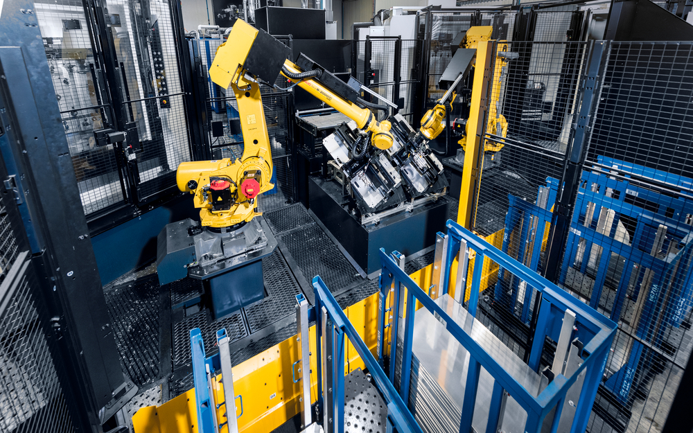

La PWS carica i pezzi grezzi nell’impianto mediante un dispositivo di carico personalizzato sviluppato internamente, che può alloggiare oltre 100 piastre. Al centro del sistema MATRIS sono presenti due robot, che movimentano i pezzi. I pezzi vengono allineati e bloccati automaticamente nell’attrezzatura su entrambi i lati. I due componenti già lavorati vengono rimossi e trasferiti alle stazioni successive. “I pezzi finiti vengono sottoposti a pulizia mediante dispositivo di soffiaggio,  ispezione con telecamera per il controllo dei fori e sbavatura. Ogni piastra viene poi provvista di un codice QR laser e scansionata. “Questo ci permette di registrare digitalmente tutti i dati di produzione per garantire la completa tracciabilità”, spiega Steffen Metz. “Questo processo altamente efficiente fornisce piastre base pronte per l’installazione”. Per un’ulteriore garanzia di qualità, il sistema MATRIS è stato successivamente integrato con un sistema di lavaggio e controllo della planarità.
