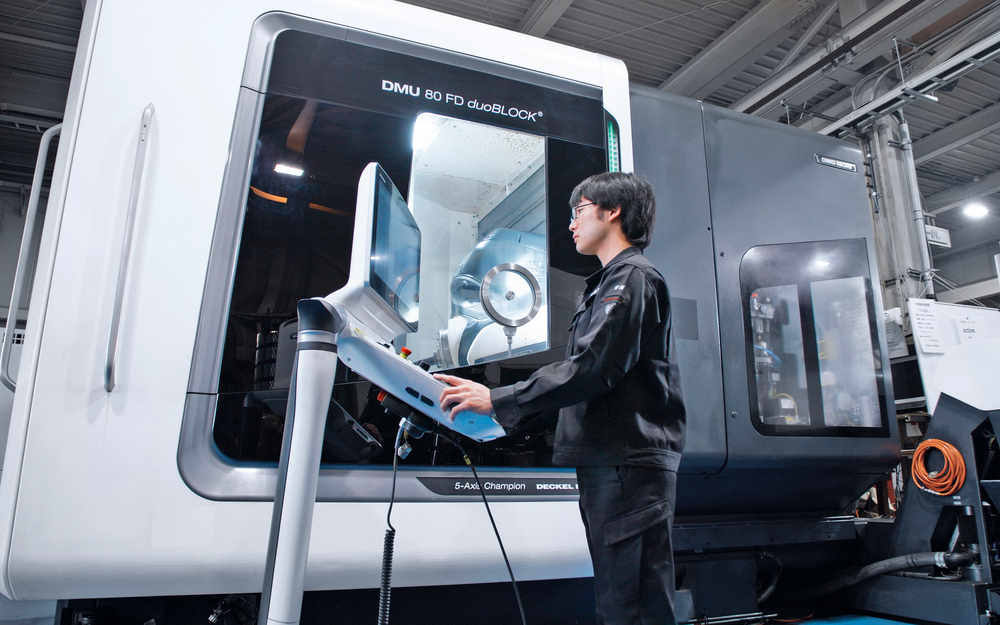

Con la DMU 80 FD duoBLOCK, possiamo eseguire la lavorazione completa di ruote dentate su un’unica macchina con la massima precisione.
Akihiro Nakazato, Presidente NAKAZATO GEAR INDUSTRY

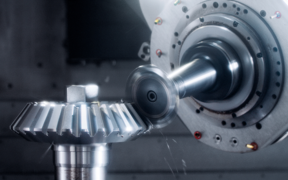

La NAKAZATO GEAR INDUSTRY è all’avanguardia nella ricerca sulla dentatura mediante pelatura, un metodo di dentatura altamente produttivo e superiore alla dentatura tradizionale. Questo va a vantaggio della produzione aziendale interna. Nel 2013 e nel 2015 la NAKAZATO GEAR INDUSTRY è stata premiata per la sua ricerca innovativa dal Ministero giapponese dell’Economia, del Commercio e dell’Industria ed è stata inclusa nel programma di sostegno “Monozukuri” per le piccole e medie imprese. L’azienda continua a ricercare e sviluppare tecnologie innovative per la produzione di ruote dentate in collaborazione con le università ed è diventata un partner commerciale di fiducia per molti clienti.
Produzione economica di ruote dentate sul centro di fresatura a 5 assi/tornitura DMG MORI
In passato, la NAKAZATO GEAR INDUSTRY utilizzava una combinazione di centri di tornitura, centri di lavoro e macchine dentatrici speciali per la produzione di ruote dentate. I processi di lavorazione erano ripartiti su diverse macchine e richiedevano così frequenti cambi di allestimento e utensili speciali per ciascuna forma di ruota dentata. Con l’obiettivo di aumentare la produttività, la NAKAZATO GEAR INDUSTRY ha investito in una DMU 80 FD duoBLOCK. Questo centro di fresatura a 5 assi/tornitura di DMG MORI è, inoltre, dotato dell’esclusivo ciclo tecnologico DMG MORI gearMILL.
Integrazione dei processi per la lavorazione completa su un’unica macchina
Con l’ausilio di questa dotazione tecnologica, la NAKAZATO GEAR INDUSTRY utilizza metodi di lavorazione avanzati senza necessitare di macchine speciali per la dentatura. “L’introduzione del centro di fresatura a 5 assi/tornitura di DMG MORI ci ha permesso di integrare tutti i processi in un’unica macchina e di realizzare processi di fabbricazione più produttivi”, afferma Akihiro Nakazato, Presidente dell’azienda. Inoltre, il controllo SIEMENS offre un’elevata precisione di sincronizzazione. “Questo ci permette di lavorare le ruote dentate con una precisione prima inimmaginabile.” Poiché un singolo centro di fresatura a 5 assi/tornitura può eseguire la lavorazione completa di un pezzo, si eliminano i tempi di attrezzaggio e si riducono notevolmente i tempi di lavorazione.

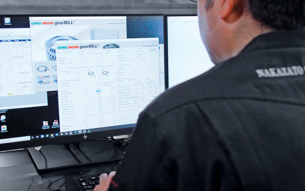

L’utilizzo del ciclo tecnologico gearMILL di DMG MORI si è rivelato estremamente vantaggioso anche per la NAKAZATO GEAR INDUSTRY, come afferma Akihiro Nakazato: “Ci permette di impiegare utensili universali, come frese e fresa a candela per la lavorazione delle ruote dentate. Non utilizzando gli utensili speciali, possiamo mantenere bassi i costi utensile e avere tempi di consegna più rapidi dei prodotti”. La NAKAZATO GEAR INDUSTRY si avvale anche di un ciclo tecnologico DMG MORI, disponibile sul centro di tornitura/fresatura DMG MORI CTX beta 1250 TC: “gearSKIVING offre una programmazione semplice e veloce grazie alla modalità interattiva.” La possibilità di impiegare degli utensili universali per l’esecuzione di dentature ha dato alla NAKAZATO GEAR INDUSTRY la flessibilità necessaria per soddisfare anche altre esigenze di lavorazione. I cicli tecnologici per la lavorazione delle ruote dentate possono essere facilmente programmati inserendo le specifiche di dentatura in tutta semplicità.
