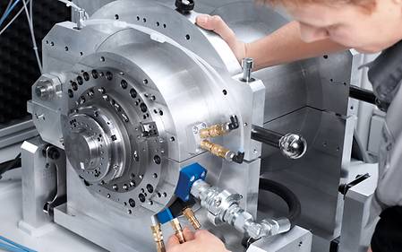

Riparazione mandrini
La nostra alternativa economicamente conveniente
Con le nostre riparazioni personalizzate dei mandrini puoi sempre avere un occhio di riguardo ai costi. Dopo aver ispezionato il tuo mandrino difettoso, i nostri esperti ti forniranno un preventivo e i suggerimenti di riparazione. In quel momento potrai decidere l'entità della riparazione del mandrino. Ora anche per mandrini di altri produttori!
Immagine Spindle Overhaul Service
Opzione 3 – Riparazione mandrino Premium
Caratteristiche principali
  • 12 mesi di garanzia sulle riparazioni e sostituzioni eseguite
  • Diagnosi entro 1-2 giorni lavorativi dal recevimento del mandrino
  • Utilizzo di parametri e cicli di rodaggio disponibili solo presso il produttore
  • Installazione professionale del vostro mandrino da parte degli esperti dell'assistenza DMG MORI
  • Per le riparazioni del mandrino, il mandrino viene sempre rinnovato secondo gli standard tecnici più recenti
