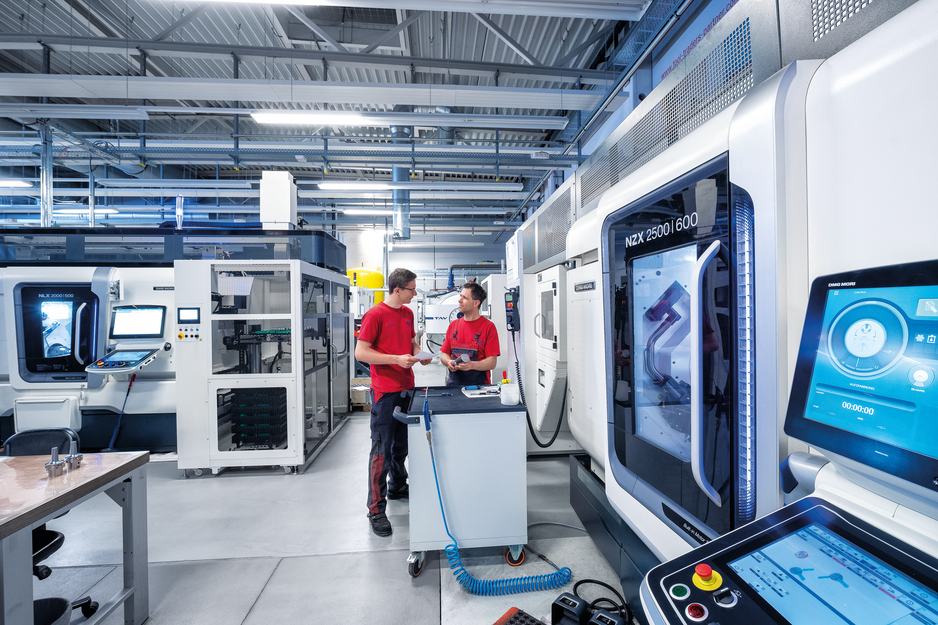

Mantenere una produzione orientata alla qualità nel rispetto di tali requisiti di flessibilità rappresenta la sfida principale per Ralf Wackenhut: “I processi intelligenti sono il fattore più importante”, afferma. La WTE Präzisionstechnik realizza, infatti, sui centri di lavoro e sui torni DMG MORI le quote dei profili finali inferiori a cinque µm conformemente agli standard DIN su materiale tenero. “La crescita del materiale dovuta alla tempra è calcolata in modo tale da ridurre al minimo l’impegno di rilavorazione su temprato.”
GX 10 T – Impiego multimacchina e turni di produzione non presidiata grazie alle moderne soluzioni di automazione di DMG MORI

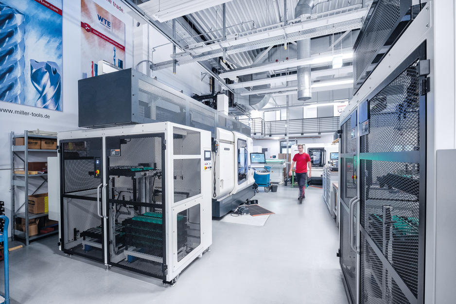

Ralf Wackenhut vede un’ulteriore ottimizzazione di processo nella tecnologia d’automazione: “Produciamo principalmente lotti da 100 pezzi, con processi automatizzati caratterizzati da una forte razionalizzazione. Soprattutto con turni non presidiati di notte e nei fine settimana.” Anche l’impiego multimacchina è un fattore importante. L’NZX 2000 e l’NLX 2500 acquistate nel 2019 vantano entrambe un caricatore gantry GX 10 T, che consente sia l’alimentazione delle macchine sia il prelievo e deposito dei pezzi finiti. La possibilità di lavorare pezzi con dimensioni pari a 2 volte ø200 ×150mm e 10 kg ciascuno è l’ideale per le nostre esigenze. Mentre l’NZX 2000 con le sue tre torrette e i tre assi Y lavora la complessa parte anteriore del corpo di base, l’NLX 2500 esegue la lavorazione altrettanto veloce del cono sul retro del pezzo. “Per sfruttare al massimo la capacità produttiva disponibile, utilizziamo le due macchine automatizzate anche per la finitura di precisione di pezzi di altre macchine”, spiega Ralf Wackenhut. Tutto ciò che deve fare l’operatore è inserire un ripiano con i pezzi semilavorati nel sistema d’automazione.
In fatto di automazione, la WTE Präzisionstechnik si affida a macchine standard e componenti standard. Grazie alla collaborazione con DMG MORI, acquistiamo le nostre macchine e la tecnologia d’automazione da un unico fornitore. Per soluzioni perfettamente dedicate: “Innanzitutto, i caricatori gantry sono soluzioni di provata efficacia e, in secondo luogo, semplificano la concezione e l’acquisizione di interi sistemi.”
