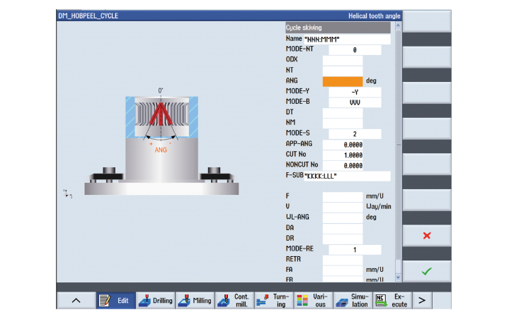

1. Inserimento conversazionale di tutti i dati necessari per la dentatura
Ingranaggi interni
2. Il ciclo tecnologico crea automaticamente il programma CN
