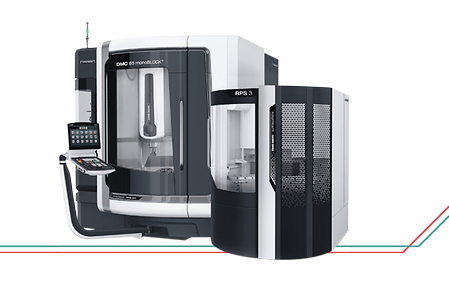

RPS 3 / 6 - Automazione integrata nella macchina con minimo ingombro
- Turni non presidiati grazie al sistema di stoccaggio circolare con 3 o 6 pallet
- Movimentazione di pezzi fino a ø 800 × 600 mm, 800 kg max.
- Riduzione del tempo non produttivo dovuto al carico e scarico durante la produzione
- Produzione flessibile di pezzi diversi
- Pallet Master - per un controllo comodo e semplice dell'automazione direttamente tramite il comando della macchina
