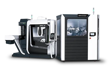

Movimentazione individuale dei pezzi per macchine tecnologiche:
- Sistema di automazione modulare per pesi di trasferimento compresi tra 7 e 35 kg
- Come sistema di stoccaggio a circolazione con dimensioni massime dei pezzi fino a 300 x 200 x 120 mm (altre dimensioni disponibili su richiesta)
- Grande capacità di stoccaggio/autonomia fino a 3000 pezzi a seconda delle dimensioni dei pezzi
- Ingombro minimo per l'automazione, a partire da 1,5 m² per la WH Cell
WH Cell – Sistema di automazione flessibile con grande capacità di stoccaggio
- Sistema di stoccaggio circolante come soluzione affiancata in una cella chiusa
- Soluzioni chiavi in mano personalizzate con la massima densità di stoccaggio dei pezzi
- Moduli completi e standardizzati per opzioni di movimentazione e tecnologia
- Programmazione del sistema specifica per il pezzo e progetti speciali per esigenze di automazione individuali
- Tempi di configurazione del programma rapidi e funzionamento intuitivo grazie alla gestione dei tipi e alle strutture semplici dei programmi
