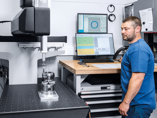

The unattended production periods can be used conveniently for assembly and 100 percent inspection of the workpieces.

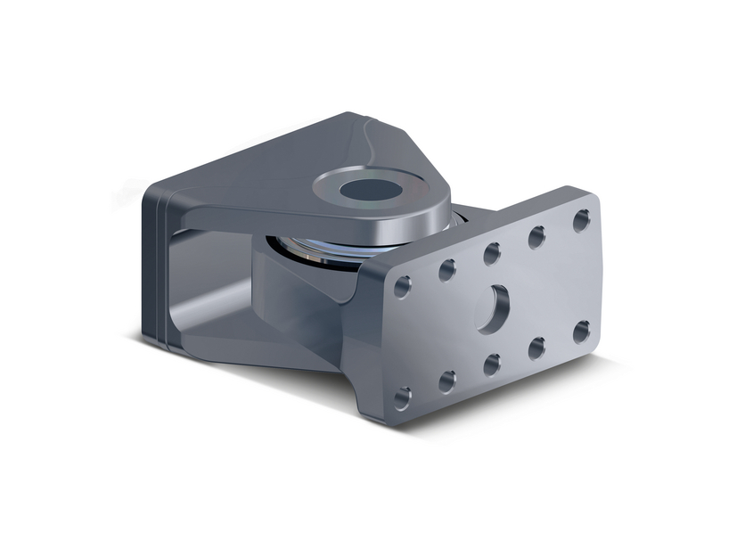

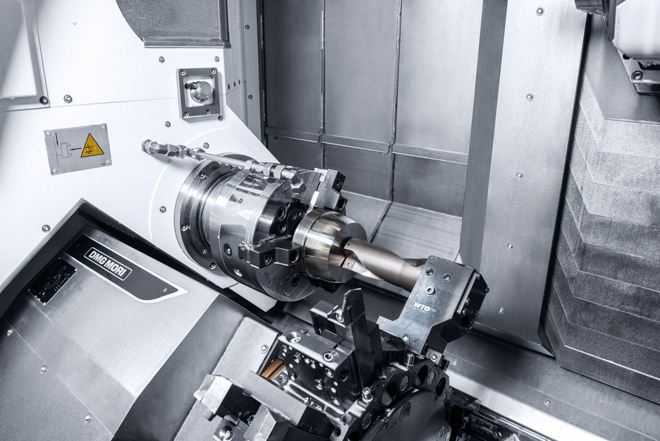

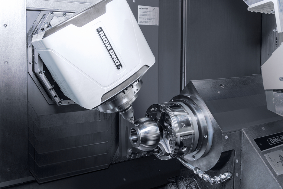

I requisiti di qualità rilevanti per la sicurezza nel campo dei sistemi di snodo sono elevati, in termini, da un lato, di protezione antincendio, che riveste un ruolo importante, e dall’altro, di resistenza a carichi meccanici estremi. Questo vale, in particolare, per i giunti di collegamento del sistema di snodo al vagone. I cuscinetti per un giunto di tram di questo tipo, l’FX1000pro, vengono prodotti dalla HÜBNER dal 2022 su un CTX beta 1250 TC 4A dotato di caricatore di barre e Robo2Go. E l’acquisto di questo centro di tornitura è stato per Kevin Mönnich, tecnico applicativo CAD / CAM della HÜBNER, la decisione giusta: “La macchina è in grado di produrre tutti e sette i componenti che ne fanno parte – con la lavorazione su 6 lati in un’unica area di lavoro – comprese tutte le operazioni di tornitura e fresatura.” Il CTX beta 1250 TC 4A dispone, infatti, di due mandrini con i quali è possibile lavorare tutti e sei i lati. In questo modo si riducono i tempi di lavorazione a un quarto rispetto al processo originale su più macchine. “Questo è un altro aspetto importante, soprattutto a fronte dell’aumento dei costi energetici; ora stiamo sfruttando appieno una sola macchina, invece di avere molti tempi di inattività su più macchine. Inoltre, otteniamo una qualità migliore grazie all’eliminazione dei processi di riattrezzaggio manuale.” Il valore di Rz 0,3 μm ottenuto sulla superficie lucida del cuscinetto interno parla da sé.
Simultaneous processing of two workpieces: As soon as machining at the main spindle is finished and the component has been transferred to the counter spindle using Robo2Go, a new unmachined billet is clamped.

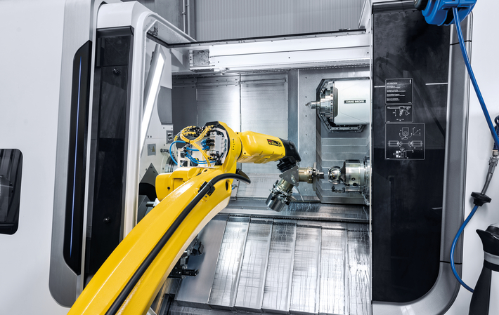

I due mandrini del CTX 1250 TC 4A, in combinazione con il mandrino di fresatura compactMASTER e il secondo portautensili, consentono di lavorare due pezzi contemporaneamente. Non appena la lavorazione del primo lato è terminata e il componente è stato trasferito al contromandrino, viene subito staffato un nuovo pezzo grezzo. Per lo staffaggio e sbloccaggio del pezzo, la HÜBNER si affida per la prima volta a una soluzione automatizzata con robot per la lavorazione. “Per il nostro portafoglio di prodotti lavoriamo lotti di grandi dimensioni, fino a 200 pezzi. In questo settore, Robo2Go è l’Automation ottimale”, afferma Patrick Wessel. DMG MORI ha concepito questa soluzione di produzione in modo tale che il robot possa prelevare i pezzi sia dalla tavola del magazzino sia da un europallet accanto ad esso. Kevin Mönnich è rimasto piacevolmente sorpreso dall’elevata produttività di questa soluzione di produzione automatizzata: “Riusciamo a gestire un terzo di pezzi in più nello stesso tempo.”

Le ore non presidiate possono essere perfettamente impiegate per le attività di assemblaggio e per la misurazione al 100 % dei pezzi, come sostiene Patrick Wessel. Il direttore di produzione vede anche un vantaggio anche dal punto di vista dell’ergonomia: “Il lavoro diventa notevolmente più semplice perché nessuno deve sollevare i pezzi grezzi, che possono pesare fino a 9 kg. Il Robo2Go si è dimostrato così flessibile che la HÜBNER sta già considerando l’acquisto di una seconda soluzione di produzione identica a questa. Le soluzioni di produzione efficienti e automatizzate sono per la HÜBNER anche un modo di far fronte alla crescente carenza di manodopera qualificata. Patrick Wessel commenta a tal proposito: “Formiamo le nuove leve per soddisfare il nostro fabbisogno, ma allo stesso J45 tempo ci rendiamo anche un po’ più indipendenti dalle fluttuazioni del personale grazie ai processi ottimizzati.”
