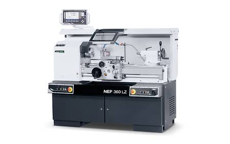

NEF 360 LZ
Ideale per la formazione e la produzione convenzionale
Immagine NEF 360 LZ
  • Centro di tornitura potente e preciso secondo DIN 8605
  • Attrezzature universalmente utilizzabili in qualsiasi officina
  • Velocità e inserimento alimentazione a variazione continua tramite display di posizione DMG MORI
  • Funzionamento intuitivo
  • Cuscinetto del mandrino principale con scarico della cinghia per la massima precisione
  • Gamma completa di dispositivi di sicurezza
  • Copertura ad elevata qualità per vite senza fine
  • Made in Germany

Dati tecnici
Area di lavoro
Volteggio sopra bancale
360 mm
Volteggio sopra slitta a croce
195 mm
Distanza tra i centri DIN 806
800 mm
Lunghezza di tornitura
800 mm
Spessore bancale
260 mm
Mandrino di tornitura
Testa mandrino DIN 55027 (di serie)
Grandezza 5
Slitta utensile
Sistema utensile
Grandezza „B“
Contropunta con volantino manuale
Corsa cannotto
110 mm
Diametro cannotto
50 mm
Attacco DIN 228
MK 3
Motore
Velocità
Fino a 4000 giri/min
POSIZIONE SCHERMO DMG MORI
  • Pannello operativo da 17“ con schermo a colori
Novità DMG MORI: il tornio NEF 360 LZ! Grazie alle comode attrezzature e alla massima precisione, è perfetto per la formazione e universalmente utilizzabile in qualsiasi officina
