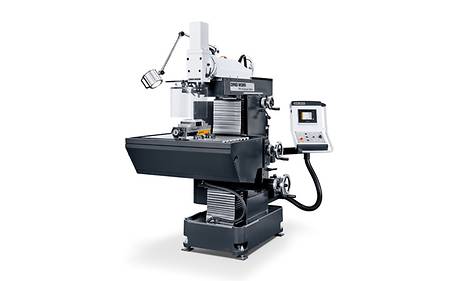

FP 4 M Special Edition
La fresatrice convenzionale per la formazione e la produzione
Immagine FP 4 M by DMG MORI
  • Concetto collaudato con oltre 10.000 installazioni
  • Massima precisione e stabilità
  • Personalizzata per rispondere alle specifiche esigenze di formazione
  • Minimo ingombro – con armadio elettrico integrato
  • Posizionamento ergonomico del volantino per il massimo comfort operativo
Specifiche tecniche
Area di lavoro (X/Y/Z)
500 / 400 / 400 mm
Tavola fissa rigida
serraggio 800 x 480 mm
Mandrino
25 – 3.000 giri/min infinitamente variabile con l'input di dati al contatore
Motore AC regolato
6 – 7 kW
Testa verticale
testa basculante +/- 90° (180°)
Assi lineari
avanzamento 6-500 mm/min
Rapido
1.500 mm/min
Ingombro
circa 2,235 x 1,875 mm
Peso macchina
circa 1,600 kg con tavola e testa portafresa
Controllo
  • Heidenhain display digitale ND7013
Un classico è tornato! Il design all'avanguardia di DMG MORI abbinato a prestazioni elevate e intramontabili fanno della FP 4 M Special Edition la fresatrice ideale per la produzione e la formazione.
