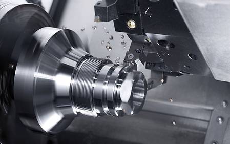

Tornio CNC universale con elettromandrino ISM integrato
Max. diametro di tornitura
600 mm
Max. lunghezza pezzi su contropunta (lavorabile)
1.190 mm
Max. diametro di autocentraggio
315 mm
Max. numero di giri mandrino
3.500 giri/min
Potenza azionamento (100% ED)
28 kW (AC)
Max. diametro di passaggio barra
92 mm
CELOS/SIEMENS HEIDENHAIN
Caratteristiche principali
Azionamento mandrino integrato con 3.000 min-1, 37 kW e 790 Nm
  • Elettromandrino integrato e raffreddato a liquido per massima stabilità termica
  • Precisione dell’asse C migliorata grazie alla risoluzione 0,001°
Torretta VDI 40 a 12 posti con fino a 12 utensili motorizzati
  • Torretta con servocomando per massima sicurezza di funzionalità
  • Fino a 6 utensili motorizzati per la lavorazione di pezzi complessi
  • Utensili motorizzati a 4.000 min-1, 7,5 kW e coppia 36 Nm
Precisione
  • Massima precisione e stabilità termica grazie al mandrino principale raffreddato a liquido e ai cuscinetti
  • Cuscinetti mandrino fino a Ø 160 mm
  • Elevata stabilità grazie al basamento massiccio in ghisa grigia con quattro guide di scorrimento
