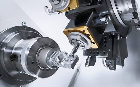

High Precision Turret per massima precisione da 5.000 min-1, 10 kW e 18 Nm
  • < 10 µm tolleranza nel diametro
  • < 10 µm stabilità termica grazie al raffreddamento attivo
  • Asse Y con corsa +/- 40 mm
Lavorazione di pezzi fino a un diametro di tornitura di Ø 240 mm e 335 mm di lunghezza di tornitura
  • Torretta a stella VDI 30 con 5.000 min-1, 5,4 kW e 18 Nm
  • Motore DirectDrive a 12.000 min-1 per massima precisione delle superfici
Lavorazione di pezzi fino a un diametro di tornitura di Ø 240 mm e 500 mm di lunghezza di tornitura
  • Diametro di rotazione di fino a 510 mm
  • Lavorazione da barra di pezzi fino a Ø 66 mm
Precisione
  • Massima stabilità e precisione a lungo termine
  • Massima stabilità termica grazie ai motori dei mandrini integrati e raffreddati ad acqua
  • Massima precisione a lungo termine grazie ai sistemi di misurazione diretta sull’asse X di serie
