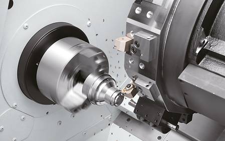

DMG MORI ALX 2000
Ampia linea di prodotti
  • 13 modelli per una vasta gamma di pezzi: mandrino autocentrante da 8 pollici, tornitura / fresatura / specifica in asse Y / specifica in mandrino 2
  • Distanza tra i centri 300/500/1000/2000
  • L'ALX 2000 | 300 (con specifica di tornitura) ha un ingombro ridotto di 2,7 m2 e può essere collocato nell'area di installazione della CL1500 / CL2000 esistente
  • "Velocità di spostamento trasversale rapido (assi X-Z): 30 mm/min (1,181.1 ipm) <25% più performante che la serie CL> per ridurre i tempi ciclo"
Tecnologia innovativa per elevata rigidità e alta precisione
  • Mandrino DDS turnMASTER di ricente produzione in-house
  • Guide sull'asse X per elevate prestazioni di smorzamento e guide di movimento lineari sull'asse Y e Z per una precisione di posizionamento ottimizzata
  • SmartSCALE in opzione: controllo completo a circuito chiuso per una precisione di posizionamento
Alta qualità e performance con il mandrino turnMASTER
  • 3 anni di garanzia sul mandrino turnMASTER
  • Il nostro mandrino incorporato, fabbricato in-house, e il know-how tecnologico di DMG MORI, sono in grado dimostrare l'eccelenza nel taglio pesante che richiede rigidità
  • La struttura a labirinto è stata migliorata, tenendo conto dell'utilizzo frequente del refrigerante ad alta pressione
  • Prevenzione dell'ingresso di refrigerante e miglioramento della durata del mandrino
