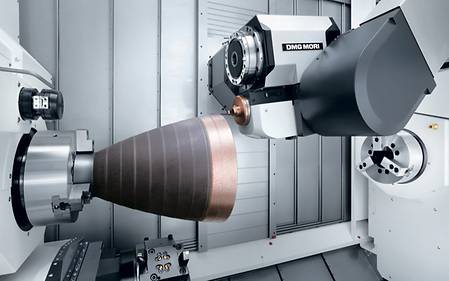

Flessibilità grazie alla combinazione di lavorazione generativa e truciolatura per componenti 3D di prodotti finiti di qualità
  • Dimensioni componenti fino a Ø 660 mm, 660 mm su Z (assiale) oppure fino a Ø 545 mm, 1.500 mm su Z (radiale)
  • Deposito materiale su 5 assi con ugello coassiale per una distribuzione omogenea della polvere indipendentemente dalla direzione del laser
  • Additive Manufacturing di metalli e metalli reattivi come ad es. Ti-6Al-4V (facoltativo)
Monitoraggio del processo e controllo del processo adattivo (Closed Loop)
  • Elevata facilità di utilizzo grazie al software di proprio sviluppo con interfaccia utente intuitiva e integrazione CELOS
  • Monitoraggio del processo per massima sicurezza di processo e qualità del pezzo lavorato
  • Misurazione e monitoraggio continui del processo di creazione del laser e regolazione automatica della potenza laser in tempo reale per la qualità omogenea dei componenti
Siemens NX: CAD / CAM ibrido - Modulo per programmazione additiva e sottrattiva
  • Un pacchetto software per l’intera catena di processo: sviluppo progetto, concezione e produzione - costruzione additiva, rimozione per truciolatura / finissaggio
  • Strategie strutturali LASERTEC uniche nel loro genere completamente integrate nel software CAD / CAM con simulazione 3D per monitoraggio processo e collisione
  • Time-to-market più breve grazie al software PLM completamente integrato
Progettazione del prodotto completamente nuovo
  • La saldatura a deposizione laser controllata a 5 assi tramite centri di lavoro rende possibili nuovi applicazioni
  • Nuove geometrie di pezzi finiti in un componente completo mediante lavorazione alternata generativa e per asportazione
  • Miglior performance del componente tramite materiali compositi accoppiati (ad es. Inconel + rame)
  • Componenti con profili interni per funzioni nuove e migliorate
