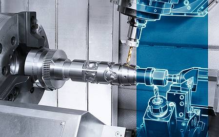

  • Punta di centraggio rotante montata sulla torretta
  • I dati della punta di centraggio sono inseriti direttamente nel magazzino utensili
  • Per punte di centraggio rigide e ammortizzate
Vantaggi per il cliente
  • Facile da usare per posizionare la punta di centraggio
  • Elevata sicurezza di lavorazione grazie al blocco in posizione della torretta
  • Programmazione variabile della forza di pressione della punta e con monitoraggio
Tailstock for turret
Start position and support position in X and Z-axis can be programmed via the operator screen. Monitoring of support position in a predetermined window.
