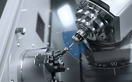

Caratteristiche principali
  • Misura e correzione della posizione degli assi di tornitura e brandeggio (C4, C3, B)
  • Compensazione di passata possibile
  • Utilizzo in abbinata ai tasti standard del cliente (si raccomanda Renishaw, Blum)
Vantaggi per il cliente
  • Ricalibrazione affidabile della macchina prima di una lavorazione ad elevata precisione
  • Documentazione completa sulla precisione della macchina
  • Niente pezzi sbagliati per scostamenti ignoti della geometria
3D quickSET
Define kinematics head
3D quickSET
  • Toolkit per verifica e correzione della precisione cinematica della configurazione a 4 e 5 assi della macchina
  • Tutte le varianti di testa e tutti gli assi della tavola
  • Ricalibrazione periodica della macchina con documentazione completa
  • Massima precisione cinematica in piena autonomia
