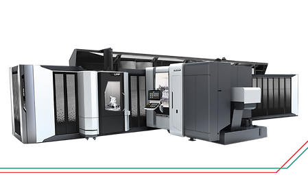

NHX 6300 with LPP (12 shelves and 1 set-up-station)
Caratteristiche principali
  • Movimentazione pezzi fino a Ø 3.400 mm, lunghezza 2.000 mm, 10.000 kg
  • Sistema di magazzino pallet molto flessibile: fino a 8 macchine, 99 pallet e 5 posizioni di attrezzaggio (10 macchine e 199 pallet disponibili su richiesta)
  • Possibilità di gestire fino a tre diverse dimensioni pallet in un unico sistema (2 dimensioni per pallet macchina e una per pallet materiali)
    • Disponibilità di 2 diversi livelli per gestione celle (standard & advanced)
    • Possibilità di inserimento nella rete / workflow del cliente
    • Utensili di monitoraggio e gestione per tutti i settori coinvolti (progettazione, pezzi, serraggio, utensili, ecc.)
  • Opzione gestione utensili
Linear Pallet Pool - LPP 160 by DMG MORI
