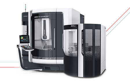

DMC 65 monoBLOCK with RS 3
Caratteristiche principali
  • Riduce i tempi morti grazie al carico e scarico in tempo mascherato
  • Turni senza manodopera grazie al carico da magazzino circolare con massimo 12 pallet nel sistema
Dati tecnici
