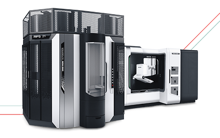

RPP (21 stations) with NHX 4000 2. Gen.
Caratteristiche principali
  • Soluzione di automazione salvaspazio per una macchina con pallet di 400 mm o 500 mm
  • Predisposta per la produzione senza manodopera e svariate opzioni, come auto coupler I/F
  • Cinque posti pallet e una posizione di attrezzaggio di serie nel sistema a un livello (sono disponibili anche 14 pallet su due livelli e 21 pallet su tre livelli)
  • Facile da usare mediante il controllo macchina con software Pallet Manager intuitivo e integrato
Dati tecnici
Pezzo
Peso del pezzo massimo (kg)
Dimensioni utensile massime (5/14) / (21) pallet (mm)
Capacità
Numero massimo di posizioni (pallet)
NHX 4000 2nd
400
Ø630x
H900 / 700
5/14/21
NHX 5000 2nd
500 kg su richiesta: 700 kg
Ø800x
H1000 / 700
5/14/21
NHX 5500
700
Ø800x
H1100 / 700
5/14/21
