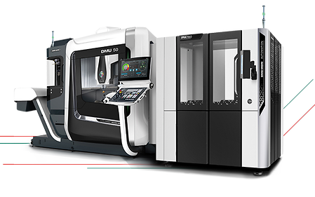

DMU 50 with PH 150
Caratteristiche principali
  • Soluzione di automazione economica
  • Fino a 24 pallet per il PH 150
  • Soluzione compatta con ingombro 16 m²
