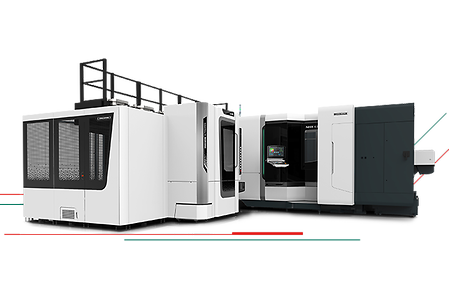

LPP (24 shelves and 2 set-up-station) with NHX6300
Caratteristiche principali
  • Sistema di magazzino pallet molto flessibile fino a 8 macchine, 99 pallet e 5 posizioni di attrezzaggio (10 macchine e 199 pallet disponibili su richiesta)
  • Gestione fino a tre diverse dimensioni pallet in un unico sistema (2 dimensioni per pallet macchina e una per pallet materiali)
  • Di serie con DMG MORI Software "MCC LPS III"
    • Disponibili 2 diversi livelli per gestione celle (standard & advanced)
    • Struttura di sistema aperta e personalizzabile in MCC LPS III
    • Monitoraggio e gestione utensili per tutte le aree più important (progettazione, pezzi, serraggio, utensili, ecc.)
  • Gestione utensili facoltativa
