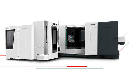

CPP
CPP (6 stations) with NHX6300
Caratteristiche principali
  • Soluzione di automazione su un livello con diverse varianti per la produzione automatizzata e senza manodopera, per soddisfare le richieste del cliente:
    • disposizione diritta (S) e ortogonale (R)
    • su richiesta con fino a 29 pallet e due posizioni di attrezzaggio / quattro macchine in un unico sistema
  • Facile da usare mediante il controllo macchina con software Pallet Manager intuitivo e integrato
  • Su richiesta disponibile con il controllo a celle "MCC LPS III" di DMG MORI
  • Di serie con il controllo a celle MCC LPS III a partire dalla seconda macchina nel sistema
  • Soluzione salvaspazio ed economica
  • Combinabile con le più diverse opzioni
Dati tecnici
Pezzo
Peso utensile massimo (kg)
Dimensioni utensile massime (mm)
Capacità
Numero massimo di posizioni (Pallet)
NHX 5500 2nd
400
Ø630xH900
5-12
NHX 5500 2nd
500 (700)
Ø800xH1000
5-12
NHX 5500
700
Ø800xH1100
5-12
NHX 6300
1500
Ø1050xH1300
5-12
NHX 8000
2200
Ø1450x1450
5-12
NHX 10000
3000
Ø2000x1600
6
Macchine
CPP 5 (S) / 7 (S) / 9 (S) / 11(S): NHX 4000 2nd , NHX 5000 2nd, NHX 5500, NHX 6300, NHX 8000
CPP 6(R) / 8(R) / 10 (R) / 12 (R): NHX 4000 2nd , NHX 5000 2nd, NHX 5500, NHX 6300, NHX 8000, NHX 10000
CPP - Carrier Pallet Pool
