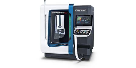

Nella nuova veste e con prestazioni incrementate a tutti i livelli, il nuovo ULTRASONIC 20 linear 2nd Generation convince per la lavorazione a ultrasuoni impegnativa.
World premiere: ULTRASONIC 20 linear 2nd generation
Forte della tecnologia ULTRASONIC sviluppata dalla SAUER, da molti anni DMG MORI offre macchine utensili ad elevate prestazioni per la lavorazione a 5 assi ad altissima precisione di pezzi complessi in materiali avanzati. Nella veste della nuova ULTRASONIC 20 linear 2nd Generation la serie viene promossa di livello. Le innumerevoli ottimizzazioni che abbracciano tutti gli aspetti, da una più avanzata tecnologia ULTRASONIC alle caratteristiche costruttive proprie della macchina, dalle prestazioni offerte fino alle opzioni disponibili, accrescono ancor più il vantaggio tecnologico di questo centro di lavoro. Le velocità di rotazione dei mandrini su richiesta fino a 60.000 giri/min-1, i motori di azionamento potenziati, la superficie di installazione ancor più compatta, nonché la dotazione di CELOS e le APP ULTRASONIC dedicate sono solo alcune delle innovazioni di cui beneficeranno i clienti del settore ottico, orologeria e medicale e della costruzione di stampi di precisione.
Forze di processo ridotte per strutture in filigrana, eccellente qualità delle superfici con Ra inferiore a 0,1 µm e vita utile degli utensili ancora più lunga
Le novità tecnologiche per eccellenza della ULTRASONIC 20 linear 2nd Generation sono il nuovo generatore a ULTRASUONI con controllo completamente digitale e gli attuatori ULTRASONIC potenziati nelle loro prestazioni.
Gli attacchi utensile con tecnologia di attuazione ottimizzata possono essere facilmente intercambiati in automatico nel mandrino di fresatura. Ciascuno di questi attacchi contiene dei cosiddetti elementi piezoelettrici, che vengono sollecitati con un sistema a induzione gestito da programma a una frequenza compresa fra i 20 e i 50 kHz. Alla convenzionale rotazione dell'utensile si sovrappone, così, un movimento aggiuntivo dell’utensile in direzione longitudinale, che genera un’ampiezza definita e programmabile con programma CN sul tagliente, compresa in un intervallo fino a oltre 10 µm. Tale sovrapposizione oscillatoria ULTRASONIC esercita durante le operazioni di rettifica, foratura e fresatura, un’influenza diretta e positiva sulle forze di processo, sulle prestazioni di asportazione, sulla vita utile dell’utensile e, di conseguenza, sul risultato di lavorazione sotto forma di efficienza dei costi e precisione.
In particolare nel caso dei materiali avanzati, quali ad esempio vetro, ceramica, corindone, materiali compositi e metalli duri, ULTRASONIC permette migliori prestazioni di asportazione, maggior precisione nella lavorazione di spigoli e la riduzione delle forze di processo fino al 40 percento, oltre a ridurre al minimo gli allontanamenti e ad aumentare la precisione del pezzo e la sicurezza di processo.
In aggiunta, tale interruzione di contatto di tipo oscillante migliora la lubrificazione e il raffreddamento del tagliente ed allontana in modo efficace eventuali particelle dall’area di lavoro. Questo consente una vita utile prolungata degli utensili e una qualità eccellente delle superfici con valori fino a Ra < 0,1 µm di materiali ad elevate prestazioni e tradizionalmente difficili da lavorare, come vetro, ceramica, corindone, metallo temprato e anche composti fibrorinforzati. Per la prima volta, la ULTRASONIC 20 linear 2nd Generation combina in un’unica macchina processi di High Speed Cutting e lavorazioni di rettifica ULTRASONIC altamente efficienti di materiali avanzati in una soluzione unica nel suo genere, permettendo la lavorazione di un’ampia gamma di materiali che non conosce concorrenza.
