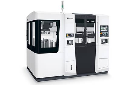

Centro di tornitura a doppio mandrino altamente efficiente per la produzione in serie di pezzi fino a ø 180 x 100mm
Dotata di due mandrini a motore e di due torrette per dischi da 8, NRX 2000 in “Stealth Design” consente lavorazioni simultanee sui due mandrini di lavoro.
NRX 2000
Dotata di due mandrini a motore e di due torrette per dischi da 8, NRX 2000 in “Stealth Design” consente lavorazioni simultanee sui due mandrini di lavoro. Le due unità mandrino di lavoro, con 5.000 min-1 di serie, sono traslabili nell’asse X e Z, due torrette utensili fisse nel settore anteriore della macchina, protette idealmente da schegge o mezzi refrigeranti, offrono posto per otto utensili (opzionalmente dieci).
Velocità di rapido da 30 m/min e il nuovo sistema di carico e scarico integrato contribuiscono all’elevata produttività di NRX 2000. In questo modo il caricatore a portale riduce drasticamente, con tempi di allestimento di 4,2 secondi, i tempi morti, con il supporto dell’unità di carico doppia, che consente un rapido trasferimento dei pezzi dal mandrino 1 al mandrino 2. L’elevato dinamismo del portale di carico è permesso da una struttura più compatta e dalla riduzione di pezzi mobili, con conseguente riduzione delle vibrazioni e una migliore qualità delle superfici. Lateralmente, è integrato un magazzino di impilamento pezzi con 14 unità di serie che possono alloggiare pezzi fino a 3kg.
L’elevato comfort operativo è offerto da MAPPS V COMPACTline con display 10,6“ Multi-Touch e in particolare dal design ben congegnato della macchina, con eccellente ergonomia ed elevata funzionalità. L’accessibilità alle due torrette utensili dislocate sul lato frontale, agli autocentranti e alle unità di carico e scarico è realizzata al meglio entro i 360 mm.
Inoltre, la vaschetta di raccolta trucioli senza spigoli e il convogliatore trucioli integrato consentono uno smaltimento sicuro dei trucioli. Questo centro di produzione, con la sua rapida automazione, è idoneo per una produzione in serie autonoma.
La struttura compatta, con una larghezza di 1.650 mm e un’altezza di 2.100 mm, riduce il fabbisogno di superficie rispetto alle macchine convenzionali di oltre il 30 %. Inoltre, il centro di tornitura a doppio mandrino può essere trasportato nel contenitore standard, con netta riduzione dei costi di spedizione.
Highlights di NRX 2000
  • Lavorazione parallela sui due mandrini di lavoro
  • Struttura compatta per ridotte superfici di montaggio di 1.650 x 3.590mm
  • Altezza della cella di produzione: 2.100 mm inclusa automazione
  • Aumento della produttività grazie al rapido trasferimento di pezzi integrato, di 5,8 sec.
  • Disposizione ottimale della torretta pezzi, con breve distanza dal cambio pezzi di 260 mm
  • Straordinaria accessibilità del sistema di carico e scarico degli autocentranti
  • Smaltimento trucioli ottimale e sicuro
Dati tecnici della NRX 2000
  • Diametro tornibile max. | mm | 180
  • Lunghezza tornibile max. | mm | 100
  • Corsa X / Z | mm | 100/220
  • Numero giri max. | giri/min | 5000
  • Stazioni per ciascuna torretta utensile | 8
  • Rapido X / Z | m/min | 30/30
  • Superficie di installazione | mm | 1.650 x 3.590
