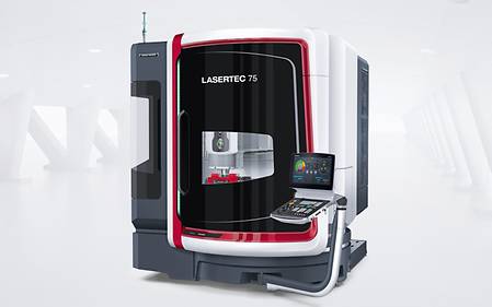

Con una superficie di installazione < 8 m², LASERTEC 75 Shape è il complemento ideale anche nelle realtà produttive più anguste.

DMG MORI è pronta per questo sviluppo e a completamento del suo portafoglio di macchine per la testurizzazione laser ha introdotto la compatta LASERTEC 75 Shape, già attrezzata per l’Industria 4.0.  Con una superficie di installazione di < 8 m², la macchina costituisce il completamento ideale anche nelle realtà produttive più anguste. Il suo design ergonomico con un’apertura porte pari a 1.310 mm offre una perfetta accessibilità alla zona lavoro, che vanta dimensioni particolarmente generose per alloggiare anche pezzi pesanti fino 600 kg (fino 1.000 kg con Tandem Drive disponibile in opzione) con diametro massimo di 840 mm ed altezza di 520 mm. Le corse degli assi X, Y e Z sono pari a 750 mm x 650 mm x 560 mm rispettivamente.
Il cuore pulsante della macchina LASERTEC 75 Shape è costituito dalla sorgente di laser a fibra a impulsi da 100 Watt e dall’ottica di lavorazione 3D. Questa tecnologia consente l’asportazione 3D degli strati di materiale mediante laser e, in combinazione con la tavola rotobasculante CN, offre la funzione laser-shape con profili paralleli, per una testurizzazione laser semplice e rapida anche di forme geometriche libere 3D.
In quanto al controllo, DMG MORI ha scelto di dotare la LASERTEC 75 Shape di un SIEMENS 840 D solutionline, la cui combinazione con CELOS permette, in aggiunta, l’integrazione ottimale della macchina nell’organizzazione aziendale. Le funzioni software dedicate LASERSOFT, caratterizzate dalla massima semplicità d’uso, garantiscono alla LASERTEC 75 Shape un elevato comfort operativo e la massima produttività.
