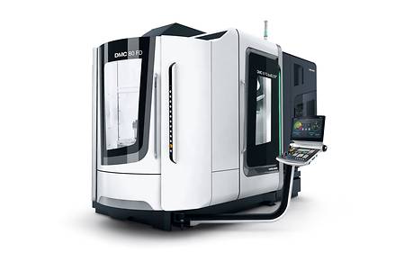

La disponibilità calcolabile dei mezzi di produzione è uno dei fattori decisivi per la realizzazione di reti di produzione cyber-fisiche. Di conseguenza, l'ottimizzazione dei processi di manutenzione e riparazione assume un’importanza sempre maggiore. Per questo motivo DMG MORI, insieme a Schaeffler Technologies e sull'esempio del centro di lavorazione di fresatura e tornitura DMC 80 FD duoBLOCK, ha avviato il progetto innovativo “Macchina utensile 4.0” nell'ambito di un concreto progetto di investimento. Oltre 60 ulteriori sensori sono stati installati su componenti elementari della macchina FD. Oltre a ulteriori (obbligatorie) informazioni sullo stato, tutti i dati sono rilevati in tempo reale e analizzati attraverso algoritmi appositi. Il risultato della valutazione dei dati sono probabilità per i più diversi errori di processo e produzione. Di conseguenza, gli utilizzatori sono per la prima volta in grado di prendere tempestivamente misure precauzionali mirate dove guasti macchina attualmente imprevisti possono impattare negativamente su qualsiasi programmazione delle capacità. Il punto fino al quale la prassi tecnica di produzione segue le teorie esposte, è visibile ai visitatori la presso lo stand fieristico di DMG MORI della EMO di Milano. Oltre all'aumento della disponibilità con contemporanea riduzione dei costi di assistenza, anche i costi operativi ed energetici si sono sensibilmente ridotti. E inoltre le nuove competenze costituiscono la base per un miglioramento sostenibile di processi, prodotti e macchine.

Entrambe le macchine dispongono di un identico e completo concetto di Industria 4.0, che va dal sensore al cloud, che collega la tecnologia esistente con le nuove possibilità della digitalizzazione e dell’analisi dei dati e pertanto è in grado di gestire l’alleanza tra meccanica, elettronica e informatica. Grazie alla dotazione completa di sensori intelligenti, è possibile raccogliere in tempo reale dati sullo stato operativo e sul processo in modo continuativo e salvarli e rielaborarli localmente sulla macchina in CELOS o nel cloud. Nel cloud, i dati raccolti sono analizzati nuovamente sulla base di appositi algoritmi per poter effettuare previsioni qualificate di possibili danni o problemi durante il processo. Queste informazioni sullo stato vengono poi restituite alla macchina. Come centrale informativa sul controllo ERGOline con CELOS, DMG MORI ha sviluppato, con il ”Condition Analyzer”, una speciale CELOS APP tramite la quale si possono visualizzare tutte le informazioni sullo stato e da cui l’operatore può avviare un’azione immediata.​​

La fiducia cresce se si considera che DMC 80 FD duoBLOCK anche come “Macchina utensile 4.0” è rimasta fondamentalmente una normale macchina standard high-tech del portafoglio di DMG MORI. Alfred Geißler: “Il controllo complessivo e il comando non sono diversi da quelli di un comune centro di fresatura e tornitura. Questo vale soprattutto anche per l’interfaccia CELOS come centrale comunicativa e organizzativa.” L’unica novità è la rete interna alla macchina, a cui tutti gli altri sensori, attuatori e unità di valutazione sono collegati, nonché la CELOS APP “Condition Analyzer” come centrale informativa sulla macchina.
Il collegamento al cloud ha luogo tramite Gateway. Per garantire lo scambio di dati con il controllo macchina con CELOS, si utilizzano sia il bus profi nel PLC per dati rilevanti per i processi e fondamentali per i tempi, come anche il protocollo OPC UA per l’interfaccia uomo-macchina per ulteriori informazioni.

Complessivamente, oltre 60 sensori aggiuntivi misurano continuamente oscillazioni, forze, temperature e pressioni sul DMC 80 FD duoBLOCK, con intelligenza sensori, e comunicano i risultati all’unità di valutazione tramite la quale le informazioni sono messe a disposizione di CELOS e del cloud. Nel cloud, si valutano in modo analitico i risultati delle due macchine pilota, il che aumenta ulteriormente la qualità della previsione.
