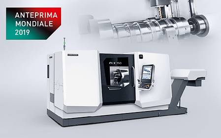

CLX 750
ANTEPRIMA MONDIALE 2019
IL NUOVO CLX 750
2.000 Nm PER LA TRUCIOLATURA PESANTE DI PEZZI FINO A 600 kg
CLX 750
CLX 750 HIGHLIGHTS
  • Pezzi con diametro fino a 700 mm e 1.290 mm di lunghezza di tornitura (ø 640 mm max in combinazione con l’asse Y)
  • Mandrino principale con 2.000 Nm di coppia (A2 – 11″) e 46 kW
  • Diametro di serraggio semicavo 127 mm
  • Torretta VDI 50 da 12 posti
  • Asse Y* da ± 80 mm per la lavorazione eccentrica, lunetta* con diametro fino a 430 mm
  • Contromandrino* ISM76 da 4.000 giri/min e 360 Nm*
  • Ampia gamma di cicli tecnologici esclusivi DMG MORI
  • DMG MORI IoTconnector di serie
  • Tecnologia di controllo 3D su Touch Panel da 19″, a scelta con SIEMENS o FANUC
* Opzione

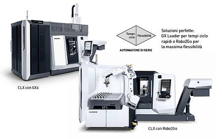

AUTOMAZIONE
  • Robot o caricatore di barre per l’automazione dei processi produttivi
  • Caricatore di barre (diametro interno della barra di trazione)
    CLX 350 – ø 65 mm
    CLX 450 – ø 80 mm
    CLX 550 – ø 80 mm (ø 102 mm in opzione)
    CLX 750 – ø 127 mm (in opzione)
  • Robo2Go per tutte le macchine CLX con SIEMENS o FANUC
    • Pezzi con diametro fino a 170 mm
    • Capacità di carico di 10 / 20 / 35 kg
  • Gantry GX 6 (CLX 350 con SIEMENS)
    • Pezzi con diametro fino a 180 × 140 mm
