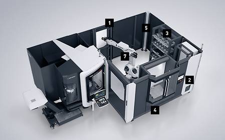

L’intero sistema WH Flex è progettato, controllato e monitorato mediante un’interfaccia utente intuitiva e una gestione ordini intelligente. “L’operatore non necessita, dunque, di particolari conoscenze o di una formazione specifica”, afferma Rehm.
Rehm nomina alcune funzioni, come la programmazione reticolare per la massima semplicità di apprendimento e la messa a punto di pezzi nuovi o la gestione ordini per l’inserimento di ordini di lavorazione a breve termine.

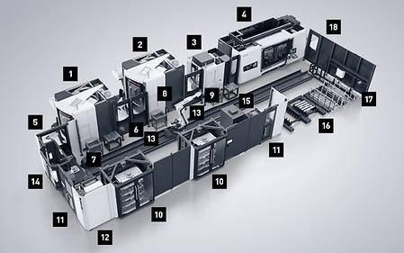

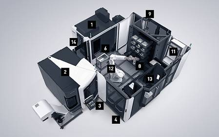

Concetto modulare fino a 9 macchine
“Oltre alle soft feature, colpisce l’eccezionale gamma di possibilità in termini di gestione pezzi e gestione pallet mediante il sistema modulare WH Flex per un massimo di 9 macchine”, aggiunge Kai Lenfert, anch’egli Amministratore Delegato della DMG MORI HEITEC.
Kai Lenfert non indugia poi su un’altra particolarità del sistema: il cambio pinza integrato, che consente al sistema WH Flex la gestione sia di pezzi che di pallet per una soluzione produttiva integrata.
Il dispositivo di gestione pezzi e gestione pallet è, in questo caso, un robot KUKA. E Kai Lenfert si dimostra convinto: “Con il sistema modulare WH siamo in grado di offrire, in particolare ai nostri clienti di piccole e medie dimensioni, un’opzione lungimirante che consente di entrare nel mondo dell’automazione flessibile. Soprattutto perché tutte le macchine all’interno del sistema mantengono la loro piena accessibilità alla zona lavoro e il cliente può crescere con il sistema.”
