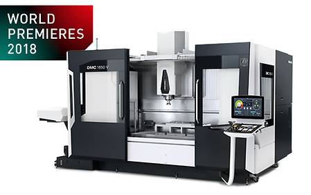

DMC 1850 V
IL MODELLO DMC 1850 V È IDEALE PER LA TRUCIOLATURA PESANTE GRAZIE AL BASAMENTO MACCHINA AD ELEVATA STABILITÀ E AL MANDRINO DA 288 Nm DISPONIBILE IN OPZIONE
NHX 4000
DMC 1850 V HIGHLIGHTS
  • Basamento macchina monopezzo per la truciolatura pesante con coppia fino a 288 Nm
  • Mandrino inlineMASTER, speedMASTER e powerMASTER con velocità di rotazione fino a 20.000 giri / min o fino a 288 Nm di coppia
  • 36 mesi di garanzia su tutti i mandrini MASTER senza limiti di ore di esercizio
  • Dimensioni della tavola pari a 2.160 × 750 mm per la lavorazione di pezzi di grandi dimensioni fino a 3.000 kg o lavorazione non presidiata di numerosi pezzi piccoli
  • Precisione circolare di 5 μm ed elevata stabilità termica grazie al concetto di raffreddamento completo e al sistema di misura smartSCALE di MAGNESCALE
  • CELOS con SIEMENS o CELOS con HEIDENHAIN (TNC 640)
